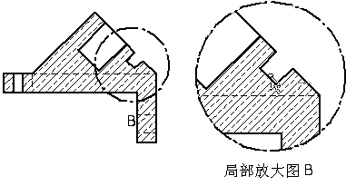

局部放大图
可以使用“局部放大图”命令创建现有图纸视图上特定区域的放大视图。可以将细节图想象成聚焦于图纸视图内的特定区域的一面放大镜。
可以使用您所绘制的封闭轮廓创建圆形局部放大图或局部放大图。可以创建随源视图更改而更新的关联局部放大图,也可以创建不反映源图纸视图中所做更改的独立局部放大图。同样地,独立局部放大图允许您使用“在视图中绘制”命令添加几何体,利用“边线画笔”显示或隐藏边,而不会影响源视图。

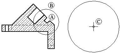

创建圆形局部放大图
使用命令条上的“圆形局部放大图”选项定义圆形局部放大图。可以单击鼠标三次,然后指定局部放大图区域。第一次单击 (1) 可定义要在源视图中放大的圆形区域的中心,第二次单击 (2) 可定义此圆形局部放大图的直径,第三次单击 (3) 可放置局部放大图。

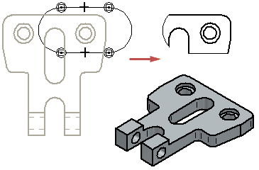

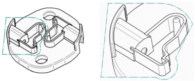

创建局部放大图的用户定义形状
使用命令条上的“定义轮廓”选项定义局部放大图的用户定义形状。然后,可以绘制您所需大小和形状的轮廓。 任何封闭的轮廓都可作为有效的局部放大区域。

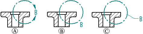

局部放大区域
源视图中绘制的圆形或用户定义的轮廓状局部放大区域定义局部放大图的裁剪边界。可以使用“Solid Edge 选项”对话框上的“图纸标准”选项卡设置局部放大区域的显示标准。例如,可以指定局部放大区域显示符合 (A) ANSI、(B) ISO/DIN/JIS 或 (C) ESKD 标准。
