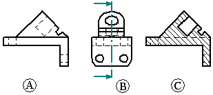

然后还可以使用那些零件视图来创建其他视图。例如,如果您根据原视图 (A) 创建了主视图 (B),则可以根据该主视图创建剖视图 (C)。

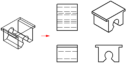

自动创建图纸视图
还可以通过将 Solid Edge 文档拖动到图纸页上来快速自动地创建图纸视图。甚至可以通过从库的“打开文档”文件夹中拖动已打开的 Solid Edge 文档来将其放置到图纸页中。
当您将一个装配模型拖动到一张空白图纸页时,将创建一个等轴测视图。
当您将任何其他模型文件拖动到一张空白图纸页时,将创建模型的前视图、俯视图和右视图。
还可以将模型拖动到“快速图纸”模板上。在快速图纸页模板中,您可以定制视图的类型和属性,将文档另存为模板,并在任何您想要的模型中重新使用它。视图不与模型文件链接,但将保持它们的属性。或者,也可以使用Solid Edge附带的 Quicksheet 文件夹中的其中一个模板。其中的装配模板(公制和英制)包含一个等轴测图和零件明细表,并启用自动符号标注形注释。其中的零件模板(公制和英制)包含前正投影视图、顶正投影视图和右正投影视图,以及一个等轴测图。
