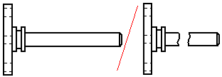

截断视图
在“工程图”环境中使用“添加折线”命令和“分解”命令,可以创建截断视图。
在图纸视图快捷方式菜单中使用添加断裂线命令,可以定义要在零件视图中完全删除的区域。这允许您为细长零件创建一个截断视图,以便可以更大的比例来显示它。
可以使用“分解”命令创建局部剖视图。这样会显示零件的内部特征,以便于您进行记录。

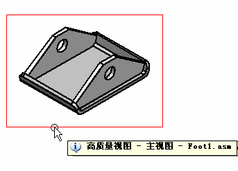

如果您正在查看图纸页并且需要有关图纸页上某个视图的信息,可使用两种快速方法获得此信息:
可右键单击视图,然后选择“属性”命令以显示“图纸视图属性”对话框。在这里,对话框标题栏显示有关图纸视图的信息。
您可以使用工具提示功能。要了解如何使用此功能,请单击“选择工具”,然后使光标停留在图纸视图边界上。工具提示将标识视图质量、视图类型和源模型文档的名称。例如,螺钉的独立局部放大图的完整工具提示可能显示:“高质量视图 - 独立局部放大图 - AllenScrewM8.par。”草图质量图纸视图的工具提示显示在以下图示中。
如果看不到图纸视图中显示的工具提示,可在“工具”\“选项”\“助手”选项卡上设置以下两个选项:“显示工具提示”和“使用增强文本”。
