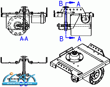

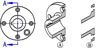

仅剖面(薄剖面或极薄剖面)视图
要创建一个剖视图,且该剖视图不包括在其后面的几何体,请使用命令条上的“仅剖面”按钮。此选项将创建一个剖视图,其中只显示与切割平面相交的几何体的薄剖面。不处理或不显示超出切割平面的几何结构。例如,可以创建一个零件的剖视图,在其中不显示键槽特征。
进一步来说,如果要旋转一个典型的剖面图和一个“仅剖面”剖面图,应当用典型剖面图 (A) 查看零件的一半,但用“仅剖面” (B) 选剖面图则只显示零件的薄片。
当创建复杂零件和装配截面时,显示切割平面下的几何结构会产生混淆或不必要,这种情况下,此选项是很有用的。用“仅剖面”选项放置的剖视图的处理速度也比标准剖视图快。
还可以使用“仅剖面”选项创建旋转剖面图。
要了解操作方法,请参见创建薄剖面视图。.
装配的薄剖视图
当处理大的、复杂的装配时,在选择“仅剖面”选项时,由于处理的零件很少,处理时间的节省可能相当显著。例如,在下面的“剖面 A-A”中,切割平面上的所有零件都必须在标准剖面图中处理,但当您为“剖面 B-B”设置了“仅剖面”选项时,仅处理那些被切割平面线相交的部件。
注释:
不能从“仅剖面”剖面图创建其他剖面图。

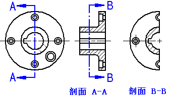

从现有剖视图创建剖视图
还可以从现有的剖面图创建新的剖面图。
当从现有的剖面图创建新的剖面图时,可以使用命令条上的“仅剖面”和“剖面完全模型”选项控制新剖面图的外观。例如,当使用“剖面 A-A”作为源视图创建新剖面图 B-B 时,有四个输出选项:
清除“仅剖面”和“剖面完全模式”选项
设置“仅剖面”选项
设置“剖面完全模型”选项
设置“仅剖面”和“剖面完全模型”选项
“仅剖面”和“剖面完全模型”选项仅在创建剖面图时可用。当修改某个现有剖面图时,不能更改这些选项。
