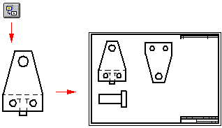

Solid Edge 允许您将多个零件或装配归档到单一工程图文档中。当使用装配时,这很有好处。例如,您可以使用“图纸视图向导”命令将装配文档的图纸视图和个别零件文档放到一个工程图文档中,而不必为装配和每个零件创建单独的工程图文档。这大大简化了文档的管理和维护工作。
“图纸视图向导”命令跟踪您在工程图文档中放置的零件和装配。您可以单击“图纸视图向导”命令来放置第一个零件或装配的图纸视图。下一次单击此命令时,将显示“选择零件”对话框。“选择零件”对话框显示当前放在文件夹树结构中的工程图文档中的文档。
如果已放置装配文档,则可以选择装配中的零件作为下一个零件视图的基础。如果您想要创建另一装配中的零件的零件视图,则可以使用“浏览”按钮来在您的计算机或网络中的另一计算机上查找零件。

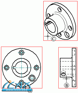

创建主视图
在使用“图纸视图向导”将初始图纸视图放置在图纸页上之后,可以使用“主视图”命令,利用现有的图纸视图创建其他正交或图片图纸视图。
用光标指定新图纸视图的方向。例如,要使用现有的正交视图放置一个新的主视图,首先选择源视图 (A),然后将光标定位于右、左、顶部或底部以放置新的正交视图 (B),或以对角方式定位光标以放置一个新的图片视图 (C)。
当使用“主视图”命令放置新的图纸视图时,这些视图将与源视图对齐,并以与源视图相同的比例放置视图。

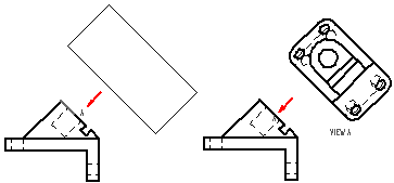

辅助视图
“辅助视图”命令将创建一个新的零件视图,它显示围绕折叠线旋转 90 度之后所得到的零件。 图纸视图是根据此折叠线的轴来创建的。可以从主视图和现有的辅助视图来创建辅助视图。
定义折叠线
光标将显示为用于定义折叠线的直线。所创建的辅助视图垂直于此折叠线。要定义折叠线,则将光标在图纸视图上移动,以高亮显示垂直于所需辅助视图的边。
您也可以使用现有的图纸视图边选择两个关键点,为新的辅助视图定义折叠线。如果沿所需的辅助视图的角度不存在线性元素时,则必须要有两个点。
放置辅助视图
定义折叠线之后,光标将显示为矩形,其大小与辅助视图的大小差不多。要放置视图,将矩形移到图纸上以定位视图,然后单击。
修改辅助视图
在放置辅助视图后,您可以:
使用 Shift 并拖动光标以在任何方向移动查看平面线。
在“查看平面属性”对话框中更改查看平面线的类型、标题和样式。
