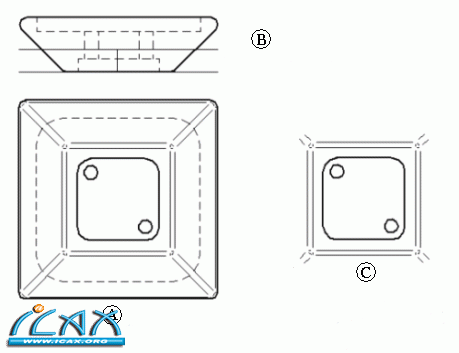

通过指定背部裁剪平面的图纸视图显示深度,可简化任何类型的图纸视图,以便将平面后面的几何体从视图中移除。例如,可使用此特征可使剖视图或局部剖视图的后面显得更简洁。
在此图示中,(A) 中的虚线表示将背部裁剪平面应用于原始图纸视图显示的位置。正交视图 (B) 显示用来定义显示深度和背面裁剪平面位置的动态直线工具。结果 (C) 显示如何修剪平面前方的图纸视图几何体,以及完全移除平面后面的几何体。
可对任何类型的视图定义图纸视图显示深度和裁剪平面:正投影视图、轴测图、剖视图、辅助视图和局部放大图。附加到通过图纸视图裁剪平面移除的边缘的尺寸和注释也被拆离。
“设置图纸视图深度”命令指定图纸视图的可见显示深度,然后它将应用背部裁剪平面。在更新视图时,将平面后面的几何体从图纸视图移除。
要调整背部裁剪平面的位置,以便让更多或更少的几何体可见,可再次选择“设置图纸视图深度”命令,然后指定不同的深度值。
要移除图纸视图裁剪平面并将图纸视图恢复至其原始显示深度,可使用图纸视图快捷菜单上的“移除已定义的深度”命令,然后更新视图。

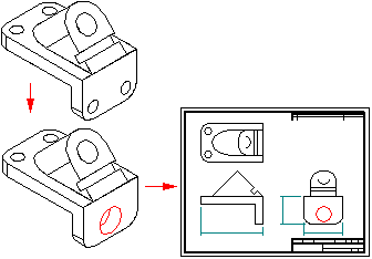

当零件视图中描绘的零件和装配更改时,可以很容易地更新视图,以使它们与新模型的几何结构相匹配。这是因为零件视图与创建它们的 3D 零件或装配相关联。例如,如果您在“零件”环境中对 3D 零件添加一个孔,然后在“工程图”环境中更新零件视图,则孔的几何图形会被添加到 2D 图纸中。
如果图纸视图相对于 3D 模型而言已过时,则在图纸页上,软件会在该图纸视图四周显示一个实心边框或框。要更新图纸视图显示以及已调入的尺寸,请使用“更新视图”命令。
