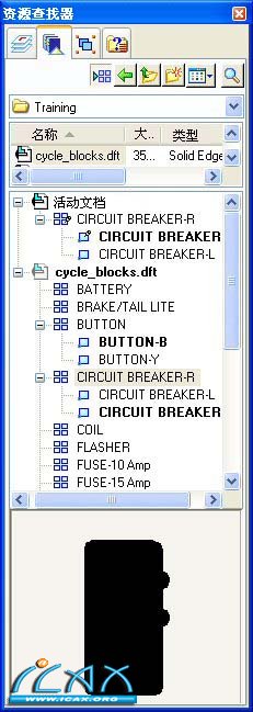

 创建新块
在 Solid Edge 中,通过使用绘图工具创建几何体并使用“块”命令将图形定义为块,您可以创建新的块。单击“块”命令按钮,然后按照块命令条中的提示选择它的内容,指定原点,并指定一个描述性的块名称。单击“接受”之后,块名称将被添加到“块选择窗格”中以供在活动文档中使用。要退出创建块模式,单击“选择”工具或按 ESC 键。
要了解如何标识主块、块视图和嵌套块,请参见帮助主题:在库中显示块。
要根据现有工程图文件中的块创建一个或多个块,只需在“块库”中单击某个文件名以打开该文件,然后将各个块从该文件拖放到图纸页或 2D 模型图纸页上。使用“解块”命令对几何体进行解块,然后使用“块”命令从几何体创建新块。另请参阅下面的“添加备选块视图”。
也可以从图纸页中选择 2D 元素并将其拖到“块库文件列表”中,从而创建一个块并同时将它添加到库中。此操作将创建一个文件名默认为 Symbol.dft 的块文件,并从图纸页中删除几何体。尽管它具有默认的符号名称,但它仍是一个块。可以在库中选择块,然后使用文件快捷菜单中的“重命名”命令对文件进行重命名。或者,您可以使用“编辑→复制到库”功能创建块并对块重命名,而不从图纸中移除几何体。

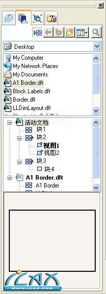

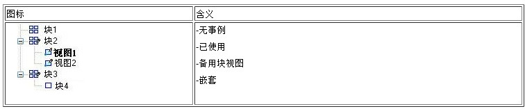

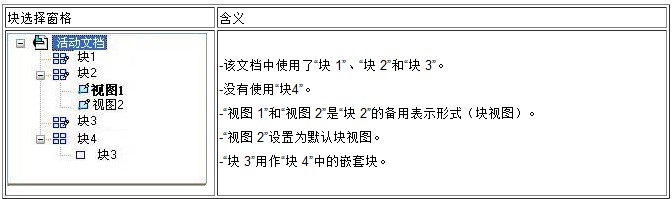

确定块类型
大多数块命令只能从“库”窗格的快捷菜单中选择,此处块名称显示以下图标之一:
当您将一个块的第一个事例放入文档时,程序将添加块使用情况指示符标记,当您删除最后一个事例时,该标记将被删除。
在下面的示例中,活动文档中有“块 2”的多个表示。“视图 1”是“块 2”的默认视图或源。“视图 2”是“块 2”的另一个视图。
“块 4”将“块 3”包含为嵌套块。嵌套块用未填充的矩形轮廓来表示。
“块选择窗格”中以粗体列出的块名称表明它是一个具有多个视图的块的默认表示。默认的块表示是将块从库拖放到图纸页上时显示的块表示。可以使用“设置为默认值”命令更改或设置默认块。
组织块数据库
在块库中组织块
可以采用满足您的设计需要的任何方式组织块。例如,可以将每个块保存为分散的“块库”文件,也可以将一组相关的块保存并组织在单个文件中。Battery.dft 可以包含一个电池,也可以包含不同类型的电池。然而,一般情况下,与在每个“块库”文件中定义一个块相比,在每个文件中定义多个块能更有效地利用存储空间。

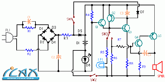

而且,单个“块库”文件可以包含在特定类型的示意图或流程图中使用的所有不同块。该示例说明了如何将摩托车示意图中需要的全部电气部件保存到一个文件 cycle_blocks.dft 中。
可按照以下说明访问和打开类型为 .dft、.dxf 和 .dwg 的文件。
