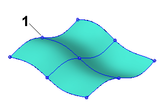

蓝点是一个控制点,它位于两个曲线/解析元素的连接处或一条曲线与一个解析元素的连接处,因此可以在曲线之间提供控制点。可以编辑该点以满足设计或样式需要。
在两个草图元素间创建控制点 (1)。 可在元素上的关键点或元素上的某点连接元素。蓝点将覆盖元素的所有现有结合性。 这将允许您编辑蓝点的位置或其连接的元素,而不管构造这些元素的次序。
通过蓝点将两个元素的关键点连接后,可以编辑蓝点的位置以更改元素形状。使用这些元素构造的曲面也会更新。

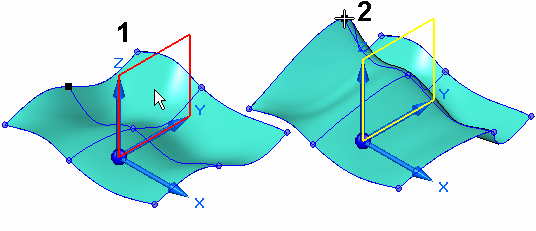

编辑蓝点
要编辑蓝点的位置,请使用“选择工具”来选择蓝点 (1),然后单击“选择工具”命令条上的“动态编辑”按钮。当编辑蓝点的位置时,可以使用 OrientXpres 工具 (2) 将运动限制为平行于特定的轴或平面。然后可将蓝点拖到新的位置 (3)。线框元素和曲面也会更新。
当使用 OrientXpres 将运动限制于平面时 (1),可以同时沿着两个轴移动蓝点 (2)。
还可以通过选择 X、Y 和 Z 轴的原点来重新定位 OrientXpres 工具,然后将 OrientXpres 拖到新位置。
可以使用“BlueDot 编辑”命令条来指定编辑值是相对于其当前位置还是其绝对位置(参照该文档的全局原点)。全局原点是三个默认参考平面的相交点(设计空间的正中心)。
当您将蓝点应用于 B 样条曲线时,还可以通过设置命令条的“曲线 1”和“曲线 2”控件上的选项来控制曲线对该编辑操作的反映。
