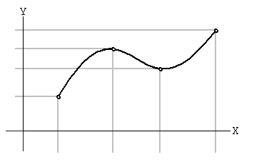

曲线定义
曲线的形状取决于控制点和编辑点的数量。这些元素由标准多项式确定。
曲线阶次
曲线的阶次等于曲线的阶数加 1(阶次 = 阶数 + 1)。
多项式曲线的定义如下:
x(t) = x0 +x1(t1) + x2(t2) + x3(t3)
y(t) = y0 +y1(t1) + y2(t2) + y3(t3)

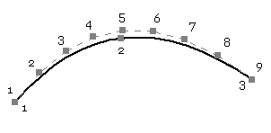

确定控制顶点
如果编辑点数为 2 或 3,则控制顶点数 = 阶次。
示例:
编辑点数 = 3
阶数 = 8
阶次 = 9(阶数 + 1)
控制顶点数 = 9

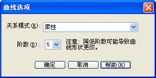

有关曲线选项的更多信息,请参阅:
曲线选项对话框
