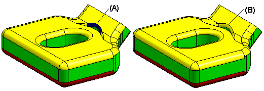

拔模面分析和视图质量
拔模面分析的结果取决于当前的视图质量。如果修改视图质量,您可能会发现,拔模面分析结果发生了更改。 例如,如果使用“锐化”命令将视图质量从 2 增加为 4,则插图中显示的面的结果会从交叉面 (A) 更改为正面 (B)。

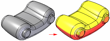

曲率阴影命令
根据模型曲面的曲率半径显示模型颜色。这允许您以图形方式可视化模型的曲率半径。也必须使用“着色”或“带可见边的着色”命令来对活动窗口添加着色以显示曲率着色。

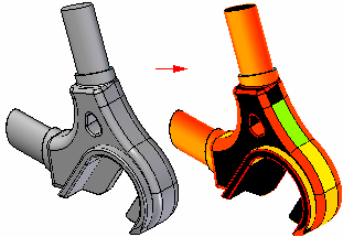

“斑马条纹”命令
在模型上显示斑马条纹。在查看曲面的曲率以确定是否存在曲面间断或折损时,斑马条纹十分有用。
注释:
要显示斑马条纹,还必须使用“着色”或“带可见边的着色”命令向活动窗口添加着色。
斑马条纹是覆盖在一个面或一组曲面上的纯色色带:
以固定间距显示,由用户控制。
跟随相关面的轮廓。
您可能会问:“这些‘条纹’有什么用?”
平滑、连续的曲面(即没有尖点或“皱纹”)会呈现光滑条纹。
具有尖锐折弯的条纹表示曲面曲率发生突变(即出现间断)。
间断会增加加工的难度。
金属零件:机加工将更加复杂。
模制零件:间断区域的注塑可能难以进行。
可以使用“斑马条纹设置”控制颜色、间距和条纹的映射方法。
