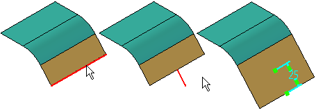

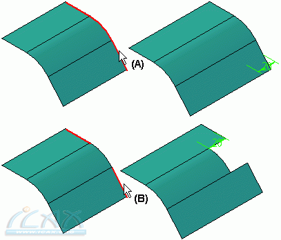

 “延伸曲面”命令
沿所选的一个或多个边延伸面。
所选的边可以形成一个连续的链 (A),或者可以被中断 (B)。
延伸选项是否可用取决于曲面是一个解析曲面还是非解析曲面。解析曲面的示例包含平面、部分圆柱体、锥面、球面和圆环面。当扫掠或拉伸 B 样条曲线,或者当利用 B 样条曲线构造放样、扫掠或蓝面特征时,创建非解析曲面。
当延伸非解析曲面时,可以将延伸指定为“自然”延伸、“直线”延伸或是沿某些类型的边“反射”延伸。例如,当延伸用 B 样条曲线构造的拉伸曲面时,可以为与输入 B 样条曲线 (A、B) 平行的两个边指定“自然”、“直线”或“反射”延伸选项。
对于垂直于输入 B 样条曲线 (C、D) 的两个边,只有“自然延伸”选项在数学上是成立的。在此示例中,自然延伸是线性的。
“延伸曲面”命令条主题中还演示了其他示例。

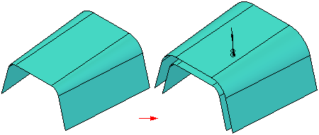

 偏移表面命令
通过偏移一个模型面、参考平面或其他构造表面来创建构造表面。新表面从原来的表面偏移指定的距离,并与原来表面相关联。
如果面或曲面有边界,可以使用“偏置曲面”的选项移除或保留偏置曲面上的边界。
下图显示在打开“显示边界”选项的情况下沿 A 方向偏置的偏置曲面 B。
偏移表面命令条
