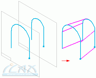

“放样曲面”命令(顺序建模)
通过拟合一系列轮廓创建构造表面。
可以通过绘制轮廓、选择现有草图元素或选择曲面的边来定义横截面。
此外,还可以使用引导曲线定义放样横截面之间的路径。
使用端部条件(即“延伸”)选项,可以控制与第一个和最后一个横截面相交的放样特征的形状。
放样特征关联到输入元素,不论用来定义横截面和引导曲线的元素类型是什么。
在使用闭合轮廓创建放样表面时,可使用命令条上的“开放端”和“闭合端”来指定表面的末端是开放的 (A) 还是闭合的 (B)。如果设置了“闭合端”选项,将向特征末端添加平面,创建闭合体积。
