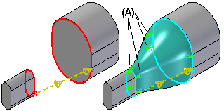

顶点映射

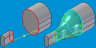

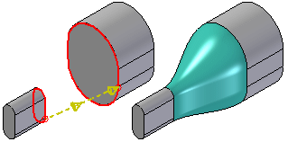

顶点映射技术可帮助在截面顶点之间创建流;可将一个横截面上的顶点或点映射到另一个横截面上的顶点或点。顶点映射对于控制或消除表面中的扭曲和不连续很有用。如果截面的顶点数不一致,则对每个截面使用间距相等的顶点。
可以在创建蓝面时添加顶点映射,也可以通过编辑现有蓝面进行添加。

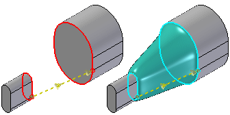

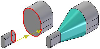

请注意,在下面的第一个图中,截面 (A) 有四个顶点,而截面 (B) 有三个顶点。“蓝面”命令自动在每个截面上插入间距相等的顶点。请注意,此时曲面流线并不光滑。
顶点映射的结果。
映射集
列出所定义的已映射顶点集。您可以添加顶点映射集,以创建平滑的曲面流;要添加一组新的映射顶点,请单击“添加”按钮,然后单击每条横截面曲线上的一个点。

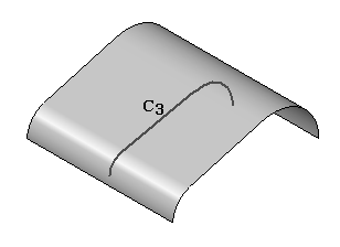

将横截面添加到蓝面中(顺序建模)
蓝面特征不会看到在创建蓝面之后创建的任何横截面草图。当您编辑在顺序建模环境中创建的蓝面时,它只识别在其创建之前创建的草图。
如何添加新横截面。
步骤 1.
下面的蓝面特征是使用两个横截面(C1、C2)创建的。
首先,添加一个在蓝面特征之前创建的横截面 (C3)。

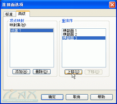

步骤 5.
在“蓝面”命令条上单击“选项”按钮。单击高级选项卡。
横截面 C3 显示为“截面 3”。要将 C3 重新排列在 C1 和 C2 之间,请单击“截面 3”,然后单击“上移”。单击“确定”应用重排序。
下面显示了使用顺序为 C1、C2 和 C3 的横截面的结果。
