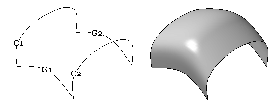

下例显示使用两个横截面(C1、C2)和两条引导曲线(G1、G2)生成的连接面。

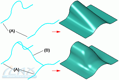

使用现有草图或零件边构造表面。可以使用 BlueSurf 命令来构造可提供许多选项的复杂曲面。
输入要求
这些草图或边可仅代表横截面 (A),也可代表横截面 (A) 和导向曲线 (B)。必须至少定义两个横截面或定义一个横截面和一个导向曲线。

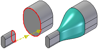

混合开放元素和封闭元素
在构造 bluesurf 特征时,可以在单一特征中同时使用开放和封闭元素。例如,可以构造将直线和封闭元素(例如矩形或圆)作为横截面使用的 bluesurf 特征。在某些情况下,必须分割元素或定义顶点映射参数以构造所需的表面。例如,要使用直线和圆来构造 BlueSurf 特征,则必须将圆分割为两段圆弧。可以使用“分割”命令将圆分割为两段连接的圆弧。

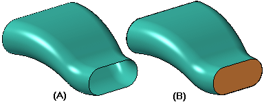

闭合端
当使用封闭横截面创建 BlueSurf 特征时,可以使用“BlueSurf 选项”对话框上的“端封盖”选项来指定特征端保持为开放 (A) 或封闭 (B)。当设置“封闭端”选项时,将创建一个实体。
