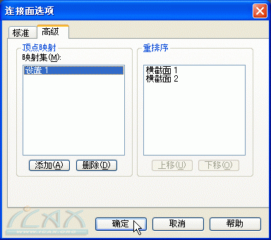

顶点映射
顶点映射是帮助在截面顶点之间创建流线的技术。如果截面的顶点数不一致,则对每个截面使用间距相等的顶点。
请注意,在下图中,截面 (A) 有四个顶点,而截面 (B) 有三个顶点。“蓝面”命令自动在每个截面上插入间距相等的顶点。请注意,此时曲面流线并不光滑。
您可以添加顶点映射集以创建光滑的曲面流线。可以在创建蓝面时添加顶点映射,也可以通过编辑现有蓝面进行添加。
在“蓝面”命令条上单击“选项”按钮。在“蓝面选项”对话框中,单击高级选项卡。
单击“添加”,然后选择要相互映射的两个顶点,如图所示。
再次单击“添加”,然后选择下面要相互映射的两个顶点,如图所示。
在对话框中单击“确定”,然后单击“完成”。结果如下所示。
