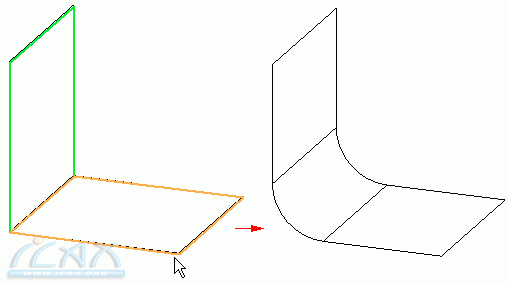

可以使用“倒圆”命令在曲面的边上或两个相邻曲面之间放置圆角和倒圆。
 混成命令
创建可变半径的倒圆、
面之间的混成、
或曲面体之间的混成。

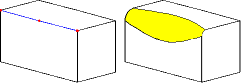

变量
指定所倒圆的边可具有可变半径值。选择了要倒圆的边后,通过为位置选择顶点和关键点并输入要采用的半径值来定义要在“选择顶点步骤”中采用的半径值。

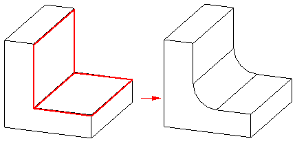

混成
指定倒圆将为所选两表面间的混成。如果所选的表面都是以相切方式连结的表面链的一部分,则混成将应用于表面链。如果设置了该选项,则只能选择那些是作为立体结构的部分的面。
表面混成
指定倒圆特征将是所选两表面间的混成。如果所选的表面都是以相切方式连结的表面链的一部分,则混成将应用于表面链。如果设置了此选项,也可指定是要修剪输入表面还是要修剪使用表面混成参数对话框所混成的输出表面。如果设置了该选项,则只能选择那些是作为表面主体的部分的面。

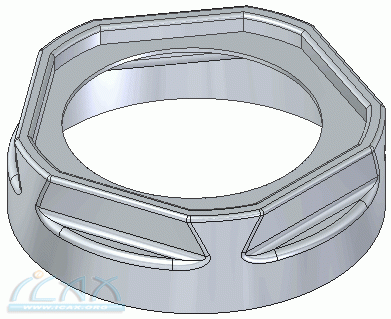

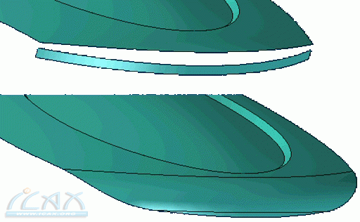

替换面命令
替换零件上的所选面。替换面可以是构造曲面、参考平面或零件上的其他面。替换多个面时,被替换的面不能相互接触。
当您用构造曲面替换面时,完成特征的时候将自动隐藏结构曲面。
如果正在替换的面的边上已应用了倒圆,则在完成替换面操作后,重新应用倒圆。
