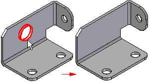

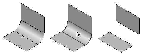

 “删除面”命令
模型中删除面。
该命令的用途如下:
从设计模型中删除面以进行设计更改。
在“简化模型”环境中简化模型,以便在装配中使用时处理速度更快。
在“展平图样”环境中工作时从钣金零件中删除面。
从构造体中删除面。
从零件体上删除面时(该零件体必须始终是实体),已删除表面产生的间隙将自动封闭。
从构造体上删除面时(构造体不必是实体),可以指定是闭合间隙,还是使用命令条上的“修复”选项使间隙保持打开状态。
清除“修复”选项时,间隙不封闭,且可以构造另一个表面以封闭此间隙。当处理不能在导入时转化为实体的外部数据时,这非常有用。

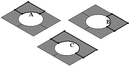

 “缝合曲面”命令
将多个相邻的构造曲面缝合在一起,构成一个构造曲面特征。
此命令对于连接导入的曲面非常有用。
如果缝合曲面形成封闭体积,则可以选择将实体指定为基本特征。
可以在“缝合曲面选项”对话框中设置用于公差和曲面修复的缝合曲面选项。
请注意“缝合曲面选项”对话框中的默认公差。打开“修复”选项后,如果缝合在一起的两个曲面的边与默认公差不符,您可以更改此值。
提示:
要从选择集中移除曲面,按住 Shift 键时选择曲面。
要删除缝合曲面特征和其父代之间的链接,使用快捷菜单中的“断开父特征”命令。此命令可减小文件中的数据量。一旦您断开了父代信息,就不能再编辑缝合曲面特征。
您可以使用快捷菜单中的命令来显示、隐藏、编辑、重命名或重新计算缝合曲面。
如果输出形成闭合体积,则将会创建实体。否则,缝合曲面将是具有可与其他曲面缝合的自由边的片体。
如果缝合的曲面导致形成一个实体,并且在文件中没有基本特征,则快捷菜单上的“生成基本特征”命令可用,并且您可以使缝合的主体成为零件的基本特征。
要显示构造曲面上的可缝合边,请单击“曲面处理”选项卡→“曲面”组→以“缝合曲面”命令为首的列表上的“显示非缝合边”。
下图显示了曲面 A 和曲面 B 的可缝合边。曲面 A 和 B 已缝合在一起以生成 C,并显示了可缝合的边。
