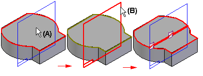

分割面命令
分割面命令
使用您所定义的元素 (B) 分割一个或多个面 (A)。可以选择曲线、边、表面、参考平面和设计主体作为分割面的元素。
在构造要用于有限元分析目的的模型时,或要隔离面的一部分以在特定位置应用识别标记或图像时,分割面很有用。
如果您用来定义分割位置的元素未延伸到您所分割的面的边界,“分割面”命令将切向延伸标记的分割曲线。您所选的原始元素未延伸。例如,如果您使用直线和弧所组成的草图来分割面,标记曲线将线性延伸并相切于原始直线和弧。
如果标记曲线在延伸过程中相交,分割面特征将不成功。
当使用表面作为分割元素时,此表面必须与要分割的表面物理相交。当使用参考平面作为分割元素时,此参考平面必须与要分割的表面理论相交(参考平面被认为是无限大的)。
当使用曲线或边(如草图)作为分割元素来分割面时,分割元素必须位于要分割的面上。可以使用“投影曲线”命令将元素投影到三维面上。

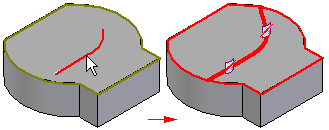

  分型分割命令
沿部件的轮廓边分割一组面,这在处理要建模或铸造的零件时十分有用。分型线与给定面的轮廓线相同。通过定义参考面 (A) 可定义用于计算分型线的矢量方向。分型分割特征 (B) 由曲线表示。
为更好地展示结果,由分型分割特征分割的曲面以绿色和金色显示,如下所示。不分割呈灰色显示的曲面。不穿过此分型线和平面的曲面不由此命令来分割。

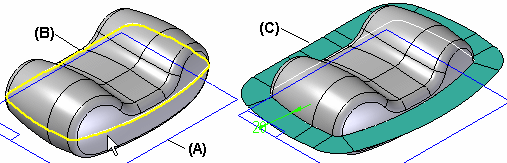

  分型表面命令
沿选择的分型曲线构造分型面。您可以通过选择参考平面 (A) 来构造分型面,以定义线性横截曲线和二维或三维分型曲线 (B)(定义了分型面 (C) 的扫掠路径)的方向。
在单独操作中创建分型曲线。例如,您可以使用相交曲线命令或分型分割命令来创建分型曲线。
