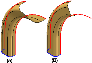

每条曲线必须是单一元素。如果正在使用的路径曲线有多个元素,则可以使用对于“导出曲线”命令可用的“单个曲线”选项,以创建单个元素路径曲线,或者可以设置“弧长”选项,说明如下:
此选项对于构造带有两条路径曲线和一个横截面的扫掠特征,且您希望该特征延伸至两条路径曲线末端的情况非常有用。请注意:“参数化”选项 (A) 延伸至两条路径曲线的末端,其中“法向”选项 (B) 会停止两条路径曲线末端中短的那个。

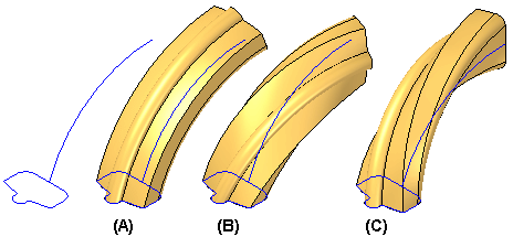

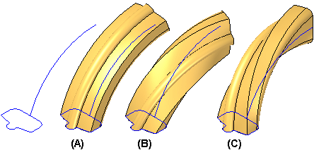

弧长
改变横截面轮廓的方向,以使得路径曲线上的点与下层路径曲线上按比例的弧长距离相符。此选项仅在定义了两条或多条路径曲线时可用。可以使用由单个元素或多个元素构成的路径曲线。
此选项对于构造带有两条路径曲线和一个横截面的扫掠特征,且您希望该特征延伸至两条路径曲线末端的情况非常有用。请注意:“弧长”选项 (A) 延伸至两条路径曲线的末端,其中“法向”选项 (B) 会停止两条路径曲线末端中短的那个。

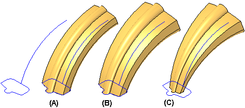

面合并
指定所需的“面合并”选项。如果在构造了取决于原始面的下游特征后更改扫掠特征中的“面合并”选项,可能无法正确地重新计算下游特征。
此示例图示了无合并 (A)、完全合并 (B) 和沿路径合并 (C) 的情况。使用“零件画笔”更改表面颜色。

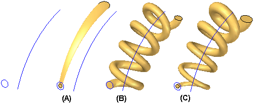

缩放
通过缩放沿着路径曲线的横截面曲线来构造扫掠特征。在您选择了路径和横截面曲线之后,这些选项仅对单个路径和横截面扫掠可用。可以指定特征各终点的比例值。
如果您指定一个大于 1 的比例值,则在指定的特征终点增加扫掠特征的大小。如果您指定一个小于 1 的比例值,则在指定的特征终点减少扫掠特征的大小。如果您指定一个等于 1 的比例值,则不会对指定的特征终点应用缩放。
下面的示例说明 (A):无缩放,(B):起始比例和终止比例分别为 1 和 1.5,(C):起始比例和终止比例分别为 0.5 和 1.5。

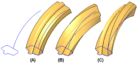

此外,您还可以将缩放选项和扭转选项组合使用。以下示例显示使用不同选项组合时可能出现的不同结果,(A):缩放,(B):扭转,(C):缩放和扭转。
