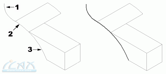

 导出的曲线命令
构造由一条或多条输入曲线或边缘导出的新曲线。若所有输入曲线或边缘都与其端点相连,则可指定将导出的曲线构造为单个的 B 样条曲线。若输入曲线相连但不相切,则将对输出曲线添加构建单个、平滑的 B 样条曲线所需的最小曲率。
可从多个实体构建单个导出的曲线。例如,可从草图构建派生曲线 (A);在构造曲面上构建边缘 (B);在实体上构建边缘 (C)。

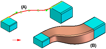

可使用该命令创建过渡曲线 (A),此曲线可用作扫掠特征 (B) 的路径。
若在线框元素或边上选择了一个关键点作为曲线的终点 (C),“端部条件步骤”允许指定该曲线将创建为与所选线框元素相切还是与所选边相切。 指定曲线在终点处与元素相切时,还可以通过将切矢手柄 (D) 拖动到一个新位置来修改切矢的大小。在修改切矢大小时,还可以更改曲线的曲率半径。如果所修改的曲线是扫掠特征的路径,则扫掠特征也将更新。
