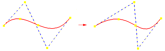

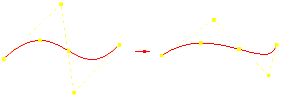

当更改编辑点和控制顶点时,“曲线”命令条可控制如何更改曲线形状。
当移动曲线上的点时,“形状编辑”按钮和“本地编辑”按钮控制曲线形状。
当选择“形状编辑”按钮时,移动曲线上的点会影响整条曲线的形状。
当选择“本地编辑”按钮时,会影响到编辑点周围的曲线形状。
使用“本地编辑”时,如果拖动一条非约束曲线上的一个顶点,其他顶点将不会移动。但是,如果在曲线上拖动一个具有某些关系的顶点,则其他顶点可能也会移动。这样,曲线可以适应您移动的顶点的新位置,同时还可保留关系。
注释:
您不能拖动受完全限制的编辑点。
