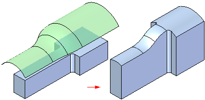

曲面处理命令有助于更加轻松地创建复杂零件和曲面拓扑。可以按以下方式使用曲面:
在拉伸特征时定义延伸的距离。
替换现有的零件面。
将一个零件分为多个零件。
通过缝合分离的曲面创建新曲面或实体。
要修复从第三方 CAD 系统导入的模型
在拉伸某特征时,构造曲面通常被用作拉伸特征时的延伸距离。例如,可以创建构造曲面,然后在构造拉伸过程的“延伸量”步骤中将该曲面用作输入。

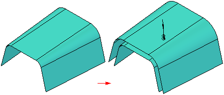

可以使用“偏置曲面”命令偏置一个新曲面。命令条上的选项允许指定是否偏移组成特征的单个面、面链或所有面。

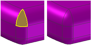

可使用“几何体检查器”命令确定模型遇到的故障,然后可使用构造命令修改模型以修复故障区域。例如,可能存在未正确导入的曲面,或模型中的单个曲面之间可能存在间隙或重叠。“几何体检查器”评估模型、构建故障区域列表及提供关于修复故障方式的建议。
若存在未正确缝合的区域,则可使用“显示未缝合的边缘”命令来显示未缝合区域。可使用“表面”选项卡上的其他命令修复现有表面,或创建新表面并将其缝合进模型。也可删除曲面,从头开始重建比修复更容易。
曲线和曲面操作命令都可用于构造元素的创建和修改。可使用“导出曲线”、“分割曲线”、“投影曲线”和“相交曲线”命令创建新曲线或修改现有曲线。可使用“修剪曲面”、“延伸曲面”和“删除曲面”命令来修改或删除构造曲面。可使用“拉伸曲面”、“旋转曲面”、“扫掠曲面”、“放样曲面”和“有界曲面”命令来创建新的构造曲面。例如,若导入的曲面覆盖了另一曲面,则可使用“导出的曲线”命令从被覆盖的曲面边缘抽取一条曲线,然后使用新导出的曲线作为“修剪曲面”命令的输入,来修剪现有曲面。
若由于曲面丢失形成非缝合的边缘,则可使用构造命令创建新的曲面,并将其缝合到模型中。例如,可创建拉伸、旋转、扫掠和放样的构造曲面来关闭模型中的间隙。
修复导入的数据时,在修复成功之前可能需要尝试多种方法。例如,若创建旋转曲面不成功,可尝试创建放样曲面。导入数据固有的公差问题会使模型修复变得非常困难。
已修复曲面或创建新曲面之后,即可使用“缝合曲面”命令将新的曲面添加到模型中。如果缝合的曲面形成一个封闭的体积,则可以创建一个实体。然后可使用实体完成建模处理。
