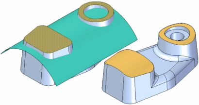

可使用 Solid Edge 中的命令来创建点、曲线和曲面。通常,这些元素用于构造零件特征,且常常称作构造元素。例如,可以使用单个、弯曲面替代模型上的多个平面。使用点、曲线和曲面有助于快速地模拟复杂的设计环节。
处理已导入到 Solid Edge 的外部数据时,也可使用这些命令。
对于某些模型类型,可能在建模进程进入的后期之前,无法使用实体建模命令。复杂、手绘形状的零件通常需要通过定义点和曲线来开始建模进程,其中这些点和曲线用于定义和控制组成模型的曲面。然后生成曲面,并且在最后几步中,将曲面缝合在一起形成实体模型。有关此类工作流程的更多信息,请参见曲面构造帮助主题。
注释:
用于驱动其他特征的构造元素和它们驱动的特征之间具有父子关系。如果您删除的构造元素是另一个特征的父,则将令该特征无效。

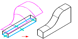

可以使用“相交点”命令在边和其他曲线相交处创建关联点。 随后可以使用这些点作为输入来定义特征的范围。当创建放样特征时,还可以将这些点用作横截面。
可以使用“相交曲线”、“关键点曲线”、“导出的曲线”和“根据表创建曲线”命令创建开曲线或闭曲线。然后,可以使用这些曲线定义放样特征和扫掠特征的路径和横截面,以及用作基于轮廓的特征和构造曲面的轮廓。
“投影曲线”命令可以将曲线投影在零件面上。然后便可以将投影的曲线用作拉伸或剪裁特征的轮廓。这在曲面上创建凸出文本时是一项很有用的技术。
“分割曲线”命令可将曲线分割为多条曲线。分割曲线可使创建其他几何体更加容易,如根据边界创建曲面或创建法向拉伸。
