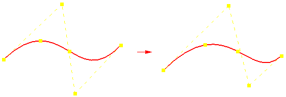

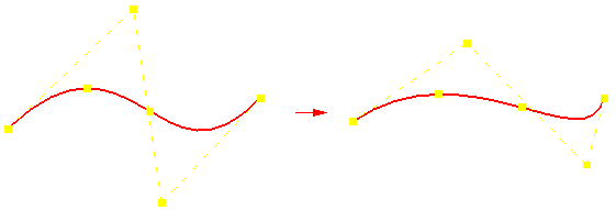

当更改编辑点和控制顶点时,“曲线”命令条可控制如何更改曲线形状。
当移动曲线上的点时,“形状编辑”按钮和“本地编辑”按钮控制曲线形状。
当选择“形状编辑”按钮时,移动曲线上的点会影响整条曲线的形状。
当选择“本地编辑”按钮时,会影响到编辑点周围的曲线形状。
使用“本地编辑”时,如果拖动一条非约束曲线上的一个顶点,其他顶点将不会移动。但是,如果在曲线上拖动一个具有某些关系的顶点,则其他顶点可能也会移动。这样,曲线可以适应您移动的顶点的新位置,同时还可保留关系。

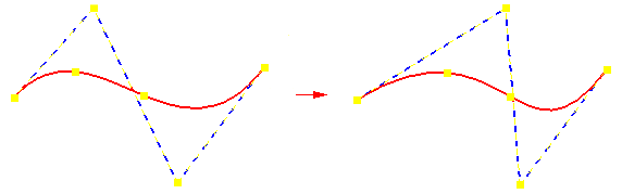

可以选择“曲线选项”按钮来显示“曲线选项”对话框。可以使用此对话框来更改曲线的度数并指定曲线的关系模式。可以将关系模式设置为:
柔性
刚性
在柔性模式中,可以使用外部关系来控制曲线形状。例如,可以在曲线上应用尺寸关系,当更改尺寸时,曲线形状也会自动更新。
在刚性模式中,不能使用外部关系来控制曲线形状。相反,曲线形状保持不变而只是旋转。
