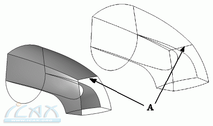

使用旋转特征的实体建模方法无法实现边控制,而且难以进行编辑。边 (A) 是两个旋转曲面相交的结果。您无法直接控制该结果。
曲面建模方法可实现准确的边控制,边以特征曲线为基准。您可以直接控制边,如 (A)。

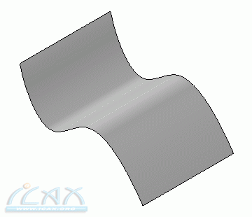

下图显示 2D 样条。
下图显示基于样条的 3D 曲面。
