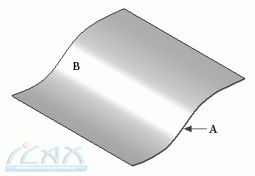

 拉伸表面命令
通过沿直线投影轮廓来创建构造表面。有很多选项可用来控制表面的范围。
在使用封闭轮廓创建拉伸表面时,可使用命令条上的“开放端”和“封闭端”来指定表面的末端是开放的 (A) 还是封闭的 (B)。如果设置了“封闭端”选项,将向特征末端添加平面,创建封闭体积。
在构造拉伸表面特征时,还可以对特征上由轮廓元素定义的面应用斜角角度或拱面。有关更多信息,请参见帮助主题:将拔模角和冠应用到特征。

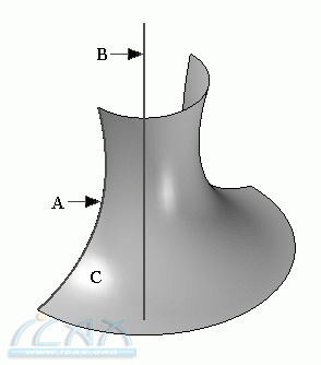

 旋转表面命令
通过绕回转轴旋转轮廓创建一个构造曲面。
当使用旋转低于 360 度的封闭轮廓创建旋转面时,可以使用命令条上的“开放端”和“闭合端”选项来指定曲面端为开放的 (A) 还是闭合的 (B)。如果设置了“闭合端”选项,将向特征末端添加平面,创建闭合体积。
