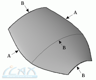

曲面是由曲线控制的一种 3D 元素。曲面没有厚度,因此可以可视化为一个薄片。曲面的复杂程度直接取决于用于定义该曲面的曲线数。小的基本曲线集可生成相对简单的曲面,而复杂的面由大量曲线构成。在 Solid Edge 建模中,曲面由横截面和引导曲线构成。引导曲线可能预先存在于或插入到横截面元素中。
(A)
引导曲线
(B)
横截面曲线
曲线构成曲面的数学基础。了解如何控制曲线的知识之后,您对曲面的掌控能力也将逐渐加强。
执行两种基本曲线操作可影响相关联的曲面:
编辑基本横截面和引导曲线可直接修改曲面形状。
使用曲线和边可以修剪和延伸曲面。
