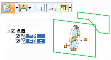

以 3D 模式移动和复制草图元素
草图元素可以 3D 模式移动/复制。草图元素的选择集不需要都处于同一平面上。3D 移动需要使用图形手柄。请参见“移动和旋转面”课程中的“图形手柄”部分,了解如何使用图形手柄。
所选的草图元素可以:
在草图平面中移动或复制
移动或复制到平行平面
旋转或复制旋转到另一个平面
草图元素的同步 3D 移动或旋转流程
1.选择草图几何体。
选择方法:
在路径查找器中选择整个草图
在零件窗口中分别选择草图元素
在零件窗口中用选择框选择草图元素
注释:
如果草图元素形成一个区域,则在禁用区域后使用选择框。
选择集可以包含不同平面上的草图元素。
2.如果在路径查找器中选定整个同步建模草图,则启动“移动”命令。
使用从轴或手柄平面可在某个平面中移动草图元素。
要进行旋转,则将手柄原点拖到将作为转轴的某条边。然后单击环面以定义旋转角度。
单击命令条上的“复制”选项  可移动所选草图元素的副本。
3.如果在零件窗口中选定草图元素,则在“修改”命令条上的下拉列表中选择“移动”命令。
使用前面步骤中所述的图形手柄可移动或旋转选定的草图元素。
4.操控了草图且禁用了区域之后,您将需要记得启用区域以根据草图创建特征。
