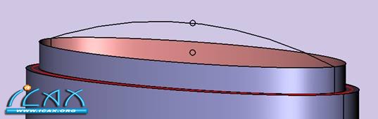

8. 创建一条三点圆弧 ,通过步骤7得到的偏置点和图3高亮线段的两个端点。
图5
9. 使用“放样>加运算”功能 ,选择瓶身的顶部开放边以及圆弧,创建一个放样面。
图6

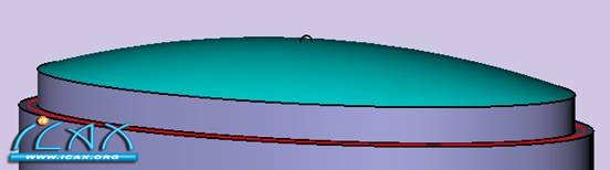

10. 在放样面的边缘添加圆角 ,圆角半径为2mm。
图7

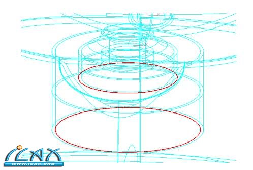

11. 点击“显示全部”按钮 ,在瓶盖几何体上创建参考曲线3和参考曲线4,其中直径较小的圆弧为参考曲线3,如图8红色部分所示。
图8
