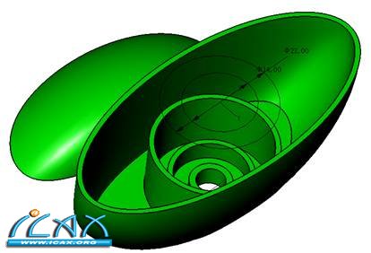

21. 重复步骤20方法,此时选择草图5中直径较大的圆作为轮廓,拉伸起始点为12mm,拉伸终止点为40mm,其余参数保持一致。
图28
22. 使用“组合模型>加运算”功能 ,将步骤19、20生成的圆环合并到瓶帽上,边界选项选择瓶帽的内表面。
图29
