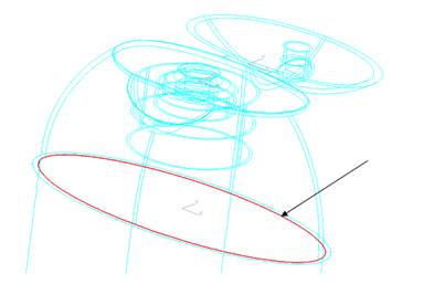

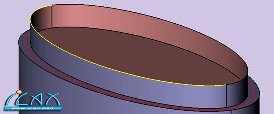

5. 使用“拉伸>加运算“功能 ,在瓶盖的内缘创建两条参考曲线,如图1的红色部分所示,轮廓选择两条参考曲线,起始点为0,结束点为4,偏移选项选择收缩/扩展,偏距1为-1,结果如图2所示。
图1
图2
