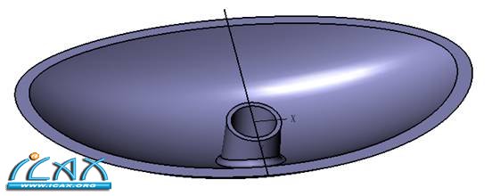

6.使用“组合模型>加运算”功能 ,选择帽檐为基本造型,凸台作为拟添加的造型,并选取帽檐的内表面作为边界面,并在凸台和帽檐的相交处添加R为0.5的圆角,结果如图14所示。
图14

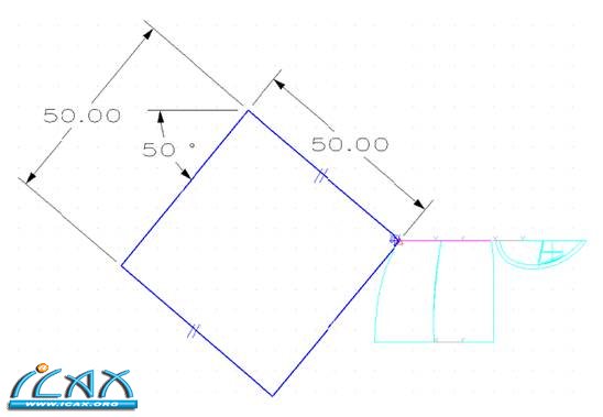

7.在帽檐底平面创建一个直线线段1 ,如图15所示。
图15

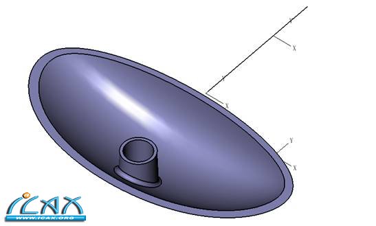

8.使用“线框>延伸曲线”功能 ,对线段1进行延伸,延伸长度为1.5,结果如图16所示。
9.创建基准面 ,几何体选择平面2,原点选择线段1延伸处的端点。结果如图17所示。

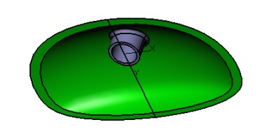

10.使用“沿着某一方向移动”  ,选择帽檐作为拟移动实体,移动方向为平面3的X轴,距离值为0,旋转角度为180。

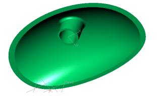

11.显示瓶帽,并在YZ平面上创建草图2 ,草图轮廓和标注如图19所示。
图19
