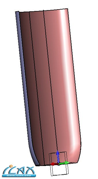

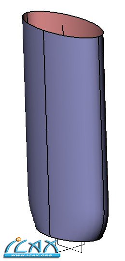

6. 使用“变化扫掠”功能 ,创建基础瓶造型。选择先前创建的两个曲线列表做作为路径1和路径2,轮廓则选择草图3,注意保持路径1和路径2方向一致。
图5

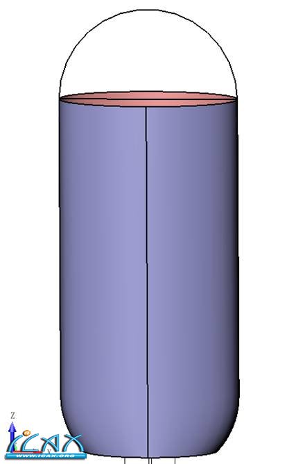

7. 使用镜像功能 ,将放样曲面沿XZ平面镜像复制,并使用缝合功能,将两个曲面进行缝合。
图5
8. 在曲面的顶部创建一条两点直线 ,并再创建一个半圆 ,如图6所示。
图6
