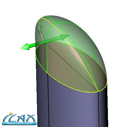

9. 使用移动实体功能 ,选择“沿方向移动”选项,选取半圆弧作为拟移动的实体,选取读顶部直线作为移动方向,距离值输入0,选择角度输入20,得到图7所示的结果。
图7

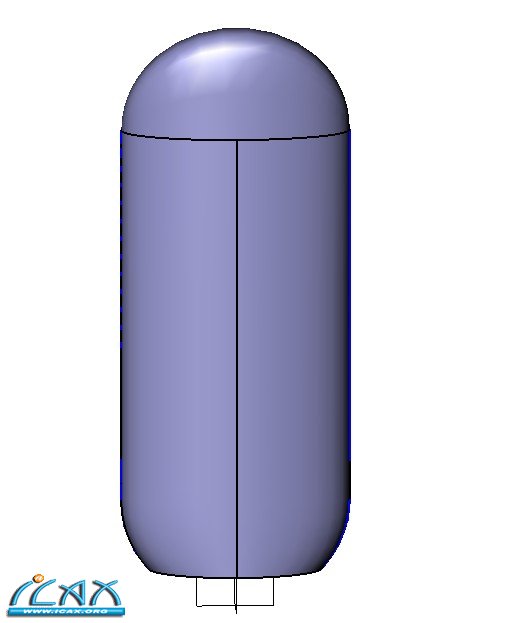

10. 使用“放样”功能 ,选取图8所示的三个高亮轮廓,连续方式选择相切,生成一个瓶盖基体造型。
图8
图9
11. 隐藏顶部造型,使用“缝合>使用新面填充边之间的间隙”功能 ,将下部曲面变为一个实体。
