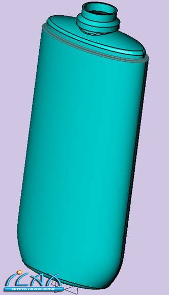

17. 对瓶身进行抽壳操作 ,厚度为-1。
图14
