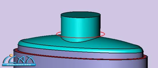

12. 使用“拉伸>加运算”功能 ,点击鼠标右键选取“插入曲线列表”,选取参考曲线3,起始点为3,结束点为-50,偏移选项选择“收缩/扩张”,偏距为1。
图9

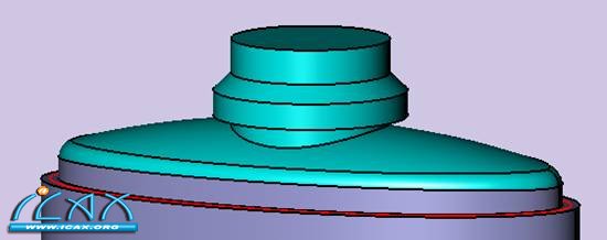

13. 使用“拉伸>基体”功能 ,点击鼠标右键选取“插入曲线列表”,选取参考曲线4,起始点为0,结束点为-6。
图10
14. 在拉伸基体的顶边上创建一个3mm的倒角 。然后使用“组合运算>加运算”功能,将两个实体合并。
