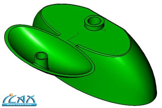

17. 在平面2上创建草图5 ,在原点绘制一个直径为5.5mm的圆。完成草图后,对草图进行拉伸减计算,起始点为3,终止点为-4,结果如图26所示。
图25
18. 在前一步的拉伸凸台的孔缘部分创建一个1mm的倒角 ,对凸台底边进行R为2mm的圆角处理 ,结果如图25所示。
图26

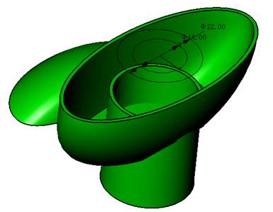

19. 在瓶帽底平面上创建草图5 ,绘制两个圆,直径分别为14mm和22mm,并使之与步骤18创建的凸台同心,退出草图。
20. 使用“拉伸>基体”功能 ,拉伸起始点为20mm,终止点为40mm,轮廓选择草图5中直径较大的圆,偏移选项选择“收缩/扩张”,偏距1为1。
图27
