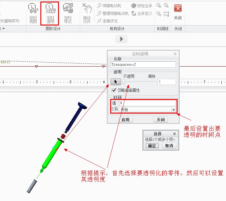

接着,我们就为关键帧设置时间节点:
为了更直观的表现装配效果,我们还可以在活塞的组装过程中,使针筒透明化。此时就要用到“定时透明”功能
最后,我们只需要单击屏幕上方的“生成并运行动画”按键即可观看动画效果。
最终效果如下:
