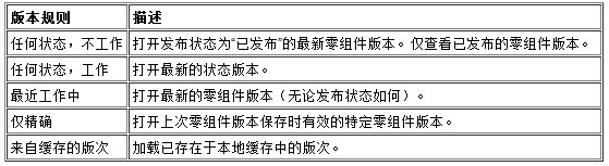

使用版本规则
当打开受管零组件时,可以使用“打开文件”对话框上的“版本规则”选项来指定版本规则。版本规则是您设置的参数,用于确定对所选项要显示哪些零组件版本。例如,如果选择“来自缓存的版次”,Solid Edge 嵌入式客户端将使用本地缓存中已存在的版次来打开您所选的零组件。如果您整天使用同样的数据并且知道最新信息,它就非常有用。版本信息得到验证,文档被签出,但不出现文件传送。这可改进性能。
版本规则对于管理项目生命周期中的文档是很有作用的。版本规则在 Teamcenter 中定义,由 Solid Edge 嵌入式客户端读取。“最新工作”是 Teamcenter 和 Solid Edge 使用的默认版本规则。请勿修改、重命名或移除“最新工作”版本规则。
注释:
系统管理员为您的站点配置版本规则,这些规则可以与此处所列的不同。此版本规则列表只是可用版本规则的摘录。
正在使用的版本规则显示在路径查找器中显示的公式中,位于零组件 ID、零组件版本以及零组件名之后。例如:
