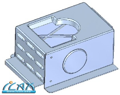

变形特征可对钣金零件厚度面上通过用工具敲击原料即可制造的特征建模,如百叶窗、加强筋、凹坑、冲压除料和加固板。创建变形特征时用于定义特征的值与特征一起存储,以后可对其进行编辑。同时,特征的特征原点(或敲击点)定位在面上,因此如果随后旋转面或添加二次折弯,特征将维持定位状态。通过修改特征原点的位置可以重新定位特征。
变形特征由百叶窗、加强筋、凹坑、冲压除料和加固板组成。

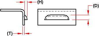

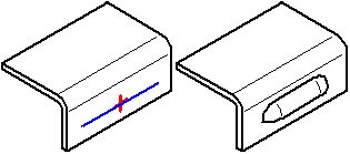

构造百叶窗
与二次折弯特征相似,可以使用单个线性元素来构造百叶窗特征。
在构造百叶窗时,百叶窗高度 (H) 必须等于或小于百叶窗深度 (D) 减去材料厚度 (T)。
也可以使用“百叶窗选项”对话框指定想要百叶窗的端部为模铸型 (A) 还是切开型 (B)。
不能展平百叶窗特征。

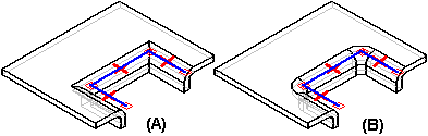

当您构造冲压剪裁时,系统会构造侧壁,以使它们位于轮廓内部 (A)。在构造此特征之后,您可以使用选项来指定侧壁位于轮廓外部 (B)。

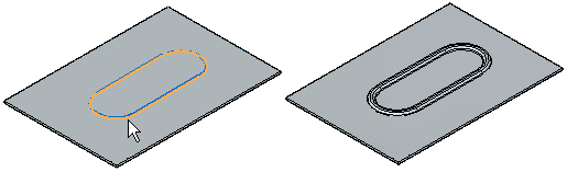

构造凹坑

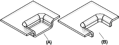

构造凹坑与构造冲压剪裁很相似。这两种特征之间的主要差别是:凹坑具有 "bottom"(底)(A),冲压剪裁 (B) 则没有。

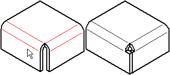

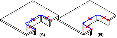

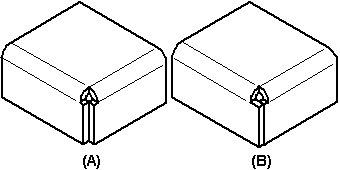

封闭拐角
“封闭二折弯角”命令以一个操作修改两个弯边,以封闭两个弯边交汇处的拐角。
在有序环境中,封闭三折弯角命令可封闭包含三个折弯的角。

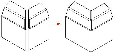

封闭角是处理特征。您不必绘制轮廓,只须选择要修改的边缘。对于二折弯角,可指定是封闭角 (A) 还是重叠角 (B)。
注释:
“重叠”选项不适用于三折弯角。
当封闭角时,也可以指定需要什么类型的折弯处理。例如,您可以指定需要一个应用于折弯面的圆形剪裁。
当重叠角时,选择要重叠的折弯。
在有序环境中重叠角时,可以使用“重叠比率”选项来计算重叠在全局材料厚度中所占的百分比。
注释:
在使用“封闭二折弯角”命令之前,最好应用折弯退除料和角退除料,以便存在一个清晰角以进行闭合。角应是对称的,且相邻弯边上的折弯半径和折弯角度相等。如果有多种封闭角的方式,则编辑弯边本身,以您需要的方式来封闭角。

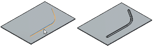

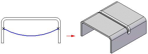

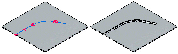

构造加强筋
可以使用开放草图元素,
或封闭的草图区域构造加强筋。
当使用多个元素来构造加强筋轮廓时,元素必须是一组连续的相切元素。

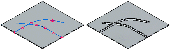

也可以使用多个单独的草图元素来构造加强筋特征。每个元素都必须是一组连续的相切元素,但是轮廓相互之间可以交叉。
可以在单个操作中选择多个草图元素构造多个加强筋。
可以使用方向箭头更改加强筋的方向。
在单个操作中创建的所有不相连的加强筋偏置到同一边。
当构造多个不相连的加强筋时,系统会在“路径查找器”、特征轮廓和钉中为每个不相连的加强筋创建一个条目。加强筋无法展平而且无法跨越折弯。
可以使用“加强筋选项”对话框来指定需要的加强筋横截面的形状和端部条件处理的类型。例如,可以指定加强筋形状是环形、U 形还是 V 形。您也可以指定加强筋的端部是模铸型、切开型还是冲孔型。
