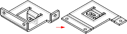

在钣金零件文档中构造展平图样
选择“工具”选项卡→“模型→阵列”。
“选择工具”选项卡→“展平”组→“展平”。
单击面以在展平图样中方向向上。
单击一边以定义 X 轴和原点。

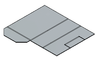

单击以完成展平图样。
提示:
在进行展平之后,可以使用此命令多次来通过选择新的对齐边调整方向。
创建展平图样时,“展平图样”选项卡会添加到“路径查找器”。通过在“路径查找器”的“展平图样”选项卡中删除“展平图样”条目,可以删除展平图样.
如果“钣金”模型发生变化,展平图样也会过期。此操作通过“路径查找器”中“展平图样”选项卡上重叠的时钟符号指示。要更新展平图样,单击“路径查找器”中的“展平图样”选项卡。
可以将 PMI 尺寸添加到展平图样。
使用“展平”命令创建的展平图样包含“工程图”图纸视图中用来创建折弯中心线的所有折弯中心线信息。它还包含“另存为展平图样”命令所使用的信息。
可使用“展平图样选项”对话框设置最大展平图样大小。如果展平图样与最大大小冲突,则在“路径查找器”中的展平图样条目旁边显示一条警告。这可帮助您确定,由于存在钣金大小限制,是否可以制造零件。
可使用“选项”对话框的展平图样处理选项卡的“简化 B 样条”选项来指定,在创建展平图样时,零件中的任何 B 样条曲线都简化为直线和圆弧。在折弯中创建剪裁且使用模板字体字符时可以创建 B 样条曲线。
