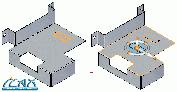

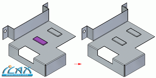

粘贴和附加钣金特征
“粘贴”命令将剪贴板中的特征粘贴到钣金模型。将特征粘贴到模型时,系统不会主动将其添加到实体模型。一旦粘贴后,即可使用“附加”命令将面添加到实体模型。
当钣金元素添加到模型时,它们是作为截然不同的面集添加到路径查找器的。例如,每个过程特征都拥有其自己的面集。折弯和弯边组合作为弯边条目一起添加。
如之前所述,您可以使用“附加”命令添加已从剪贴板粘贴到实体模型的面。
使用“附加”命令时,您可以使用延伸到下一个和封盖行为将构造加入到厚度面的主体中。
无法使用“附加”命令延伸或修剪制造特征。

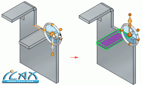

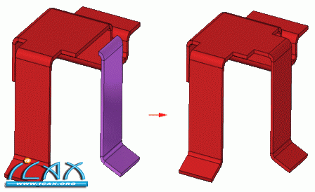

复制、粘贴和附加弯边
当选择弯边的一个面进行复制时,弯边中所有其他的面也都被选定进行复制。
复制弯边并选择“粘贴”命令后,弯边的透明图像将附加到方向盘。

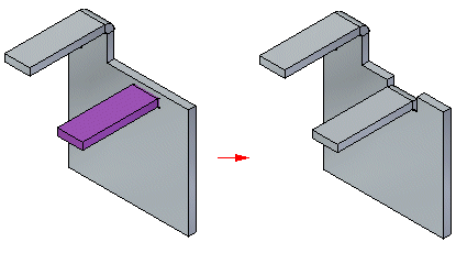

粘贴弯边后,它将显示为分离弯边。
您可以定位并锁定到平面,然后使用方向盘调整分离弯边的位置。
一旦弯边的位置有效并可进行附加时,即可使用“附加”命令将弯边附加到模型的主体。
当弯边附加到主体时,所有其他所需面都将自动创建。
注释:
粘贴弯边时,折弯 (A) 的开放边必须朝向目标平板 (B),并与之相切。
弯边折弯也可嵌入到平板的边界中。
