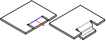

在钣金零件中构造二次折弯
二次折弯使用连接的弯边构造偏置面,并维持着面上包含的任意特征的位置,比如孔和变形特征。
 二次折弯命令
构造两个弯折,以向钣金零件的平面添加二次折弯。在有序环境中,二次折弯特征的轮廓必须是单个线性元素。在同步环境中,用于构造二次折弯的草图元素必须是与弯曲的面共面的单线。二次折弯可以是极小的(如微小的偏移或台阶),以向零件提供间隙或钢度。

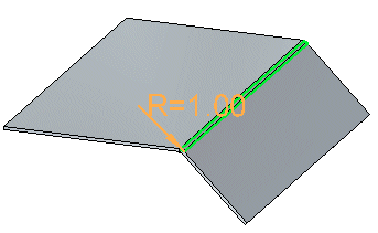

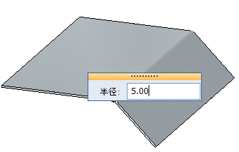

编辑折弯半径
创建折弯时,通过默认全局参数定义折弯半径。创建折弯后,即可通过选择折弯,
接着选择折弯半径手柄,
然后在动态编辑控件中键入新值,
最后单击鼠标来完成编辑半径。

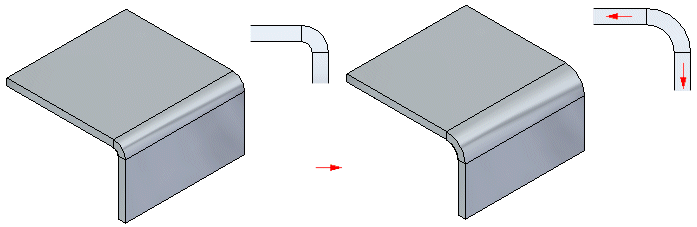

如果增大折弯半径,则折弯止裂口将应用到模型,而折弯延伸到弯边中。
如果减小折弯半径,则突出块和弯边将延伸到折弯中以减小折弯半径。

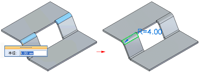

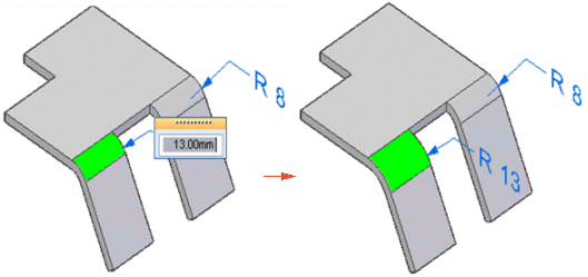

编辑分割折弯的折弯半径
根据分割折弯创建方式的不同,可以单独编辑分割折弯的折弯半径,也可以一起编辑。如果在两个弯边单独创建为部分弯边时创建分割折弯,则可单独编辑折弯半径。

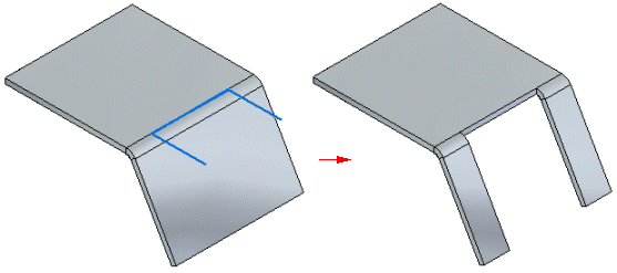

如果分割折弯在弯边中最初是单个折弯,后来切割成了两个单独弯边,
则一起编辑折弯半径。
如果折弯两边的弯边由模型界定,则一起编辑每个折弯行的折弯半径。例如,如果编辑上面折弯的半径,则将更新两个弯边中上面折弯的半径。
