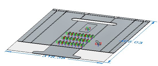

清除展平图样
当展平钣金零件时,系统将折弯止裂口添加到展平图样。该系统生成的折弯止裂口可能会对下游制造过程产生问题,比如,冲孔和嵌套。在“钣金”环境中工作时,可设置“选项”对话框的展平图样处理页上的选项,以自动清除展平图样。
“展平图样处理”选项卡上的选项可控制角处理,将模型中的 B 样条简化为弧和直线,还可移除系统生成的折弯止裂口。
如果您在生成展平图样后更改此选项卡上的选项,则会对展平图样进行重新计算或更新。

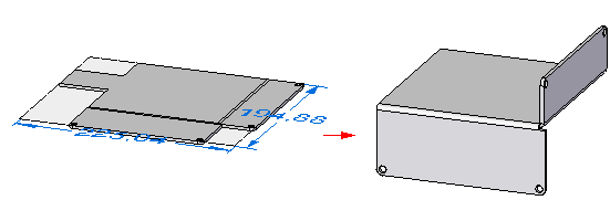

使用“展平图样选项”对话框可设置最大展平图样大小,如果违反该大小,则发出警告。如果由于图纸大小限制的原因而不能制造某一零件,那么这一功能十分有用。
对话框的“当前”部分显示当前展平图样的长和宽。这些值为只读值,不可手工更改。当平直模型中的值更改且当模型更新时,这些值将会更新。“警报”部分允许您指定展平图样的最大长度值和宽度值。可以指定最大长度和/或最大宽度。可以键入这些值,也可以使用“选项”对话框的展平图样处理页中所指定的默认值。如果展平图样违反这些大小限制,那么系统将在“路径查找器”中的展平图样条目旁边显示一个警报图标。如果将光标暂停在展平图样条目上,那么工具提示将显示当前的展平图样大小以及最大大小的限制。
可以使用“显示剪切大小范围”和“尺寸”选项来显示展平图样的范围框以及展平图样当前长与宽的尺寸。创建展平图样时,系统将确定陈列的大小,更新平直模型时,系统将重新计算其大小。

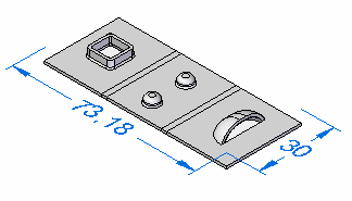

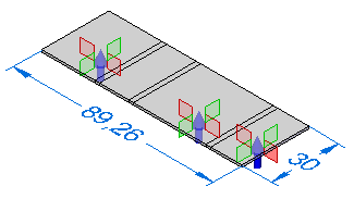

展平变形特征
如果您在使用“展平”和“零件副本”命令展平一个零件后想要删除变形特征,则您可以构造一个剪裁特征,它的大小按变形特征占用的面积确定。很多情况下,您可以使用“包括”命令来创建一个剪裁轮廓,将其相关地链接到变形特征的边缘。以后,如果变形特征发生更改,则剪裁也将更新。此方法可维持变形特征的真实位置,这对于创建后续制造文档是很有用的。
另外,在展平零件之前或之后您可以使用命令条上的命令删除变形特征。例如,您可以使用“删除面”命令删除变形特征。变形特征并未从零件中真正删除,它在“钣金”环境中仍可用。使用此方法,零件的展平版本中的变形特征位置将丢失。
在展平图样中显示变形特征
可以使用展平图样处理页的“成形特征显示”部分中的选项来指定在展平图样中如何显示变形特征。
可以将变形特征按成形特征、
特征环、
特征原点、
或特征环和特征原点显示。
将变形特征保存至其他文件
展平图样处理页的“成形特征显示”部分指定在使用“另存为展平图样”展平钣金模型并将其保存至其他文档时导出变形特征的方式。
在将文档保存为 .prn 或 .psm 格式时:
成形特征用大小为特征所占用面积的剪裁替换变形特征。
特征环用曲线替换表示变形特征的环。
特征原点不导出变形特征或特征原点。
特征环和特征原点用曲线替换表示变形特征的环,并且不会导出特征原点。
在将文档保存为 .dxf 格式时:
变形特征用 2D 线框表示替换变形特征(如同它们在变形条件下的显示)。
特征环用曲线替换表示变形特征的环,并且被指定为向上或向下特征。
特征原点不导出变形特征或特征原点。
特征环和特征原点用曲线替换表示变形特征的环,并且被指定为向上或向下特征。不导出特征原点。
