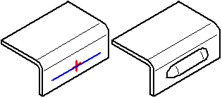

 “百叶窗”命令
构造具有切开型端或模铸型端的百叶窗。
在有序环境中,百叶窗特征的轮廓必须是单个线性元素。百叶窗不能是平面的。

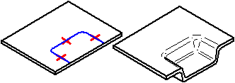

 凹坑”命令
从选定区域构造钣金凹坑。如果使用开放轮廓,则轮廓的开放端在理论上必须与零件边相交。凹坑是一种特殊的模压成形特征,在此特征中,材料发生了变形。凹坑不能被压平。

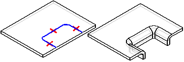

“拉拔式切口”命令
构造冲压剪裁。
在有序环境中,如果使用开放轮廓,则轮廓的开放端在理论上必须与零件边相交。封闭轮廓不能接触任何零件边。不能展平冲压剪裁。

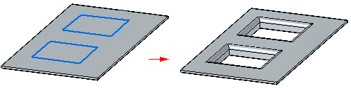

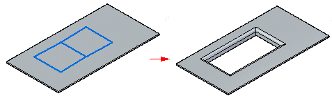

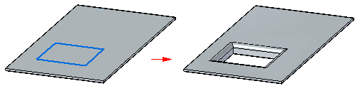

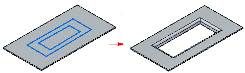

在同步环境中,用于创建剪裁的几何体其可作为闭合内部轮廓,此轮廓创建一个区域或作为一个延伸到零件边的开放轮廓来创建一个闭合区域。
在同步环境中,对冲压剪裁有效的区域有:
单一
不相连
连续
与草图或边重合
嵌套连续
可以一次选择多个区域,但这些区域必须位于相同平面。
