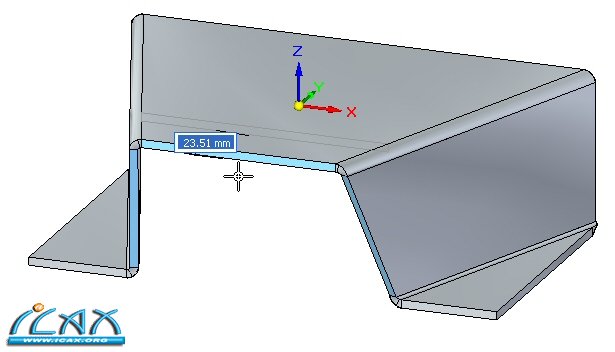

“实时规则”在移动面、定义三维关系或编辑尺寸时自动显示。“实时规则”中的活动选项决定了模型的其余部分如何回应您正执行的编辑。

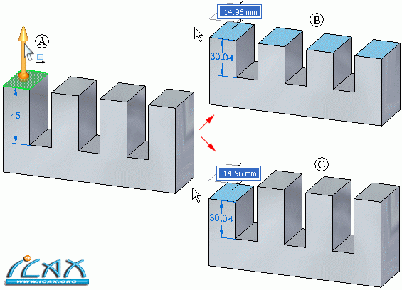

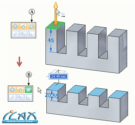

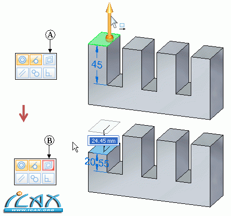

例如,使用方向盘 (A) 移动一个平的面时,您可以使用实时规则指定,不属于选择集中的其他共面的面在移动操作期间是否保持共面。
在此示例中,设置“实时规则”中的“共面”选项  后,共面的未选定面在移动选定面时保持共面 (B)。关闭“实时规则”中的“共面”选项后,共面的未选定面在移动选定面时保持静止 (C)。
“实时规则”中的关系检测指示符
检测到和活动的
当实时规则检测到与实时规则中的活动设置 (A) 匹配的模型几何体时,该设置将在实时规则中显示为绿色 (B)。
检测到和不活动的
当实时规则检测到与实时规则中的非活动设置 (A) 匹配的模型几何体时,该设置将在实时规则中显示为红色 (B)。

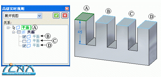

“高级实时规则”对话框将根据当前的“实时规则”设置以树形结构显示选定几何体和任何相关的、未选定的几何体。您可以使用“高级实时规则”对话框中的选项指定是否任何、某些或所有相关面均对应“实时规则”中的当前设置。
显示高级页
“高级实时规则”对话框仅在同步修改过程中可用。例如,您在移动面时在方向盘上选择了主轴之后,就可以显示“高级”对话框。
要显示“高级实时规则”对话框,请单击“高级”按钮  或按下 Ctrl+E。
“高级实时规则”对话框示例
显示“高级”对话框时,选择集中的面和与“实时规则”中的活动关系准则相匹配的任何未选中面都会显示在树结构中。例如,使用方向盘移动单个平的面时,且已在“实时规则”中设置“共面”选项,选定的面 (A) 以及三个共面的未选中面 (B) 将以树形结构显示在“高级”对话框中。
请注意,“高级”对话框上面条目的颜色以及模型上面的颜色指示选择了哪些面,以及哪些面未选中,但与“实时规则”关系准则相匹配。在此示例中,绿色用于表示选中的面,蓝灰色用于表示未选中的面。
还要注意,未选中的面是在选中的面下缩进的,并分在某个关系标题下的组中,在这个示例中此标题是“共面”。
使用“高级实时规则”对话框

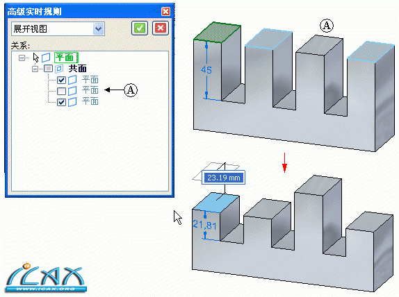

您可以使用“高级”对话框中的复选框选项来控制在同步修改过程中修改哪些面。例如,您可以为其中一个共面的未选定面 (A) 清除复选框,以指定您不希望该面在您移动选定面之后保持共面。注意,您清除某个面对复选框后,该面的颜色也会在图形窗口中更改,以表示该面将不修改。
您设置了所需的复选框选项之后,可单击“接受”(复选标记)按钮,以您已做的更改重新启动同步修改。要取消对“高级”对话框的更改并重新启动同步修改,则可单击“取消”(x) 按钮。

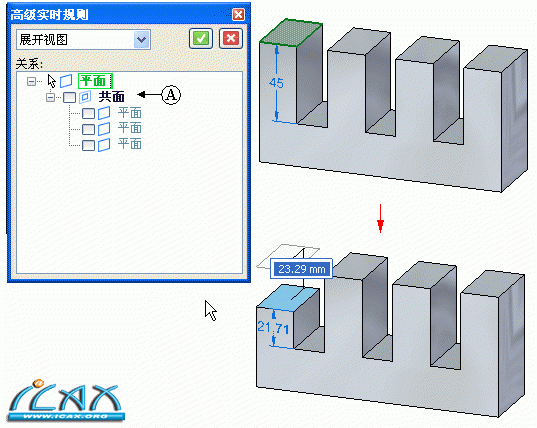

也可以清除关系标题 (A) 附近的复选框,以指定您不希望任何共面的未选中面在您移动选定面之后保持共面。
