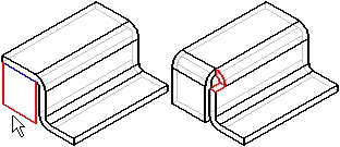

仅折弯
指定只将拐角止裂口应用于相邻弯边的折弯部分。

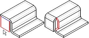

折弯和面
指定将拐角止裂口同时应用于相邻弯边的折弯部分和面部分。

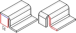

折弯和面链
指定将拐角止裂口应用于相邻弯边的折弯与面组成的整个链。

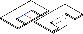

 折弯命令
插入跨平面的弯折。可以使用此命令在零件中间添加折弯。弯折轮廓必须是单一线性元素。不能插入跨现有凸缘的弯折。

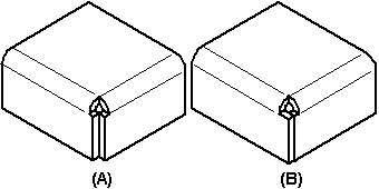

 封闭二折弯角命令
封闭两个相邻折弯边,创建所允许的最小间隔,而不连接该角。折弯边可完全相接、重叠,完全相交或与圆形拐角止裂口相交。
可指定是想要关闭 (A) 还是重叠 (B) 角。
您无法直接移动或旋转折弯拐角。但是,可以通过重定位构成拐角的相邻弯边来移动或旋转折弯拐角。如果删除构成封闭拐角的平板,则由封闭拐角创建的折弯面将删除,且封闭拐角定义也会从模型中移除。
可以在“路径查找器”或图形窗口中选择要删除的封闭拐角。在删除封闭拐角后,拐角定义将从模型中移除,折弯将返回默认折弯状态。
