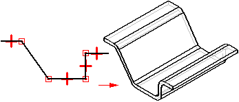

可以使用“突出块”和“轮廓弯边”命令来构造基本特征。“突出块”命令使用闭合轮廓构造任何形状的平直特征。
轮廓弯边命令使用开放轮廓构造由一个或多个折弯和平直构成的特征。
如果您想使用不同的折弯半径值,可以通过在轮廓中绘制弧线来完成此操作。

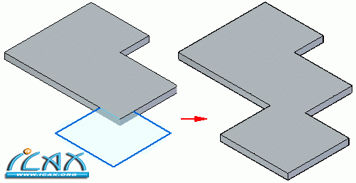

 薄片命令
在钣金零件上构造突出块特征。可以使用此命令来构造一个基本特征,或将特征添加到现有的钣金零件上。
在同步环境中,您可以构造包含单个草图区域
或包含多个草图区域的选项卡。

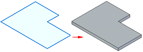

在有序环境中创建突出块
在有序环境中,每个突出块特征只能有一个轮廓。
当选择多个区域时,这些区域必须是连续的且在同一平面中。在有序环境中构造基本特征时,轮廓必须是闭合的,还必须定义需要的材料方向和材料厚度。
对于有序环境中的后续特征,轮廓可以是开放的,也可以是闭合的。在使用开放的轮廓时,必须定义要添加材料的轮廓边。

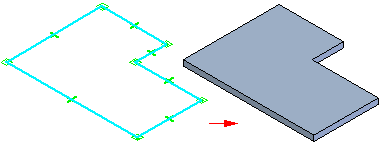

在同步环境中创建突出块
在同步环境中构造基本特征时,草图区域必须是闭合的,还必须定义需要的材料方向和材料厚度。
对于同步环境中的后续特征,草图可以是开放的,也可以是闭合的。如果草图是开放的,则突出块的边必须与草图闭合以形成草图区域。当选择拉伸手柄时,会自动添加后续特征。
