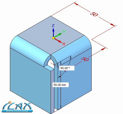

活动:开始钣金设计
活动目标
本活动演示如何开始在钣金中工作。本活动将探讨一些用于通过所需材料和材料属性创建零件的设置。在本活动中,您将完成以下操作:
创建新的钣金零件。
创建用于零件的材料。
修改材料的厚度。
检查折弯公式并更改中性因子。
创建由突出块构成的基本几何体,然后在突出块周围创建弯边。

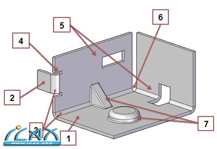

课程回顾
回答下面的问题:
从下面的列表中分别为每个编号指派一个术语。
角状
折弯止裂口
除料
过程特征
突出块弯边
折弯
指出三种可在钣金文档中设置材料厚度的方法。
