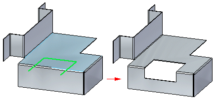

  剪切命令
通过零件的定义部分创建切割。
可使用开放轮廓
或封闭轮廓创建钣金除料。

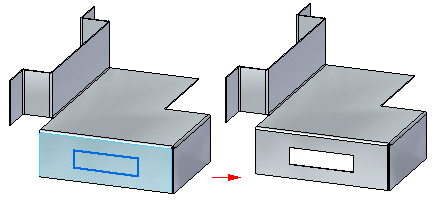

面法向切割类型
面法向切割类型包括:

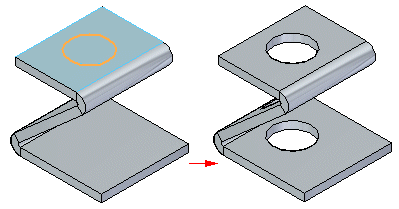

厚度剪切
此选项将创建用于补偿零件材料厚度的除料。
当创建零件并使其中的轴必须穿过对齐的圆形除料时,“厚度”切割选项将非常有用。
中位面切割
此选项将基于零件中位面创建除料。
最近面切割
此选项将基于零件最近的面创建除料。

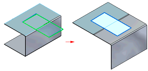

跨折弯切割
“包络切割”选项打开折弯以创建切割,
然后在切割完成时重新折弯。
